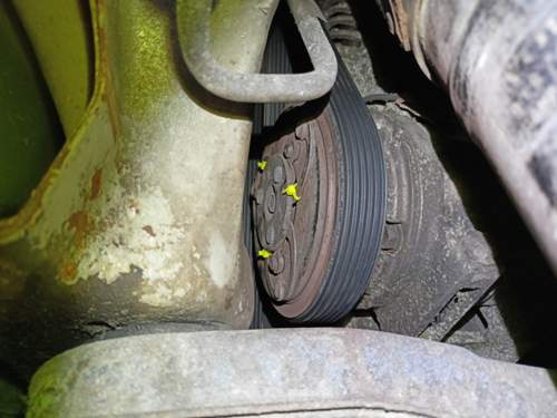

hab mich heute mit dieser Frickellösung "erfolgreich" an den Klimakompressor vom C70 gewagt. Jetzt zieht die Kupplung wieder an und kühle Luft kam innen auch an. Soweit so gut, meine Frage: Ist es normal, dass die Magnetkupplung bei eingeschalteter Klima zwischendurch immer mal kurz ausgeht und wieder an? Das ist mir beim kontrollieren aufgefallen.

ist normal, sofern die Taktfrequenz nicht zu kurz ist. Dann würde nämlich Kühlmittel fehlen.
Aber das takten des Kompressors an sich ist völlig normal.

Ok danke für die Info, werd es mal weiter beobachten.
