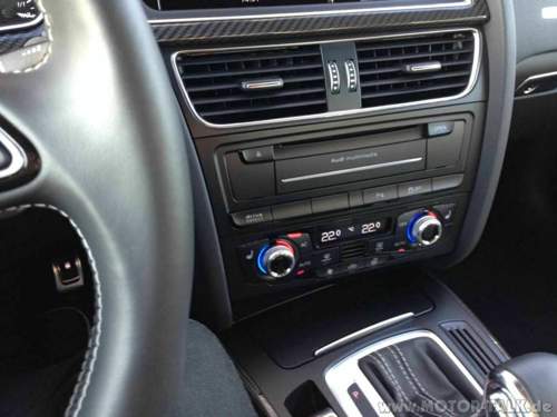

Ich bin mal so frei und rufe ins leben, was sicher eh nicht zu verhindern ist...und bevor es irgendwann 10000 threads für jede einzelne nachrüstung gibt, ist es so sicher übersichtlicher.
Also hier ist das sammelbecken für eure nachrüstungen und fragen, teilenummern, preise ect.
soweit ich mitbekommen hab hat der scotty schon einiges im innenraum gemacht, das geheimnis könnte er ja hier für den anfang mal lüften 😁
mich persönlich interessieren momentan vor allem die details (schalterchen, klimabedienteil ect.)
