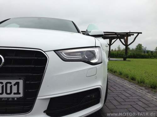

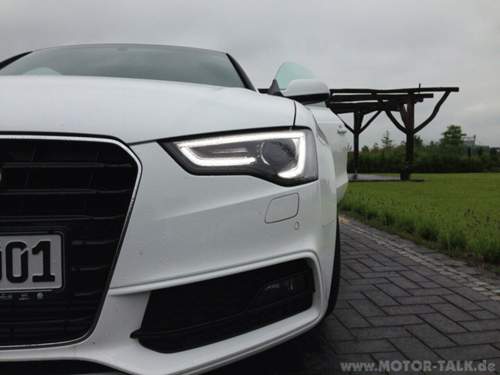

ich habe mal eine Frage zum Tagfahrlicht-Lichtband (FL).
Heute is mir aufgefallen, dass das Standlicht eine viel niedrigere Helligkeit im Lichtband hat, als das normale Tagfahrlicht. Ich hab immer gedacht, dass die Helligkeiten gleich sind.
Ist es möglich, dass man das Tagfahrlicht auch als Standlicht nehmen kann?
Wobei es dort ja sicher dann Probleme mit dem z.B. Parklicht geben könnte.
Ich möchte einfach, dass sich mein Abblendlicht nicht schon bei der ersten Dämmerung einschaltet.
In den Einstellungen hab ich Fahrlicht einschalten schon auf spät stehen.
Gibt es da eine Möglichkeit über VCDS?

Dafür gab es schon beim vFL eine passende Codierung (STG09, Byte 3, Bit 2 auf 1):
Das Standlicht ist dann nur bei "Zündung ein" auf 100%
Standlicht bei "Zündung aus" sowie Parklicht sind weiterhin gedimmt.
Bei "Zündung ein" + "Abblendlicht ein" wird ebenfalls weiterhin abgedimmt.

Ich verstehe das Problem nicht. Beim VFL zumindest, wenn der Lichtschalter in Stellung 0 (nicht Auto), dann ist auch das TFL ein. Damit kannst auch um 8 am Abend fahren, der Tacho ist halt nicht beleuchtet.
Die Rückleuchten kannst ja auch dazu codieren, dass die mit dem TFL mit leuchten.
Auf die Auto Funktion musst halt verzichten und bei Bedarf das Abblendlicht einschalten.
Ich habe mein Lichtschalter generell auf 0 gestellt, d. h. das TFL bleibt so lange an, bis ich
selbst am Lichtschalter auf Auto schalte. LED TFL ist natürlich mit Rückleuchten aktiviert :D
