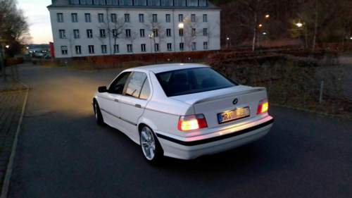

Gerade mal nachgesehen, ob ich nun 20 Jahre E36-Besitz geknackt habe. Die 325i-Limo ist auf mich seit 03.08.2001 zugelassen. Für den Kauf habe ich fast das gesamte Konto geplündert und der Kaufpreis dürfte nicht weit vom Jahresgehalt weg gewesen sein.
Einmal das älteste und ein Foto aus 2021. Hat sich besser gehalten als ich.
Bmw
Bmw2

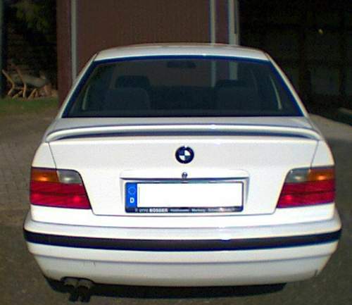

Räder vom E36 auf dem E46 wirken allerdings weniger passenEDIT: Hier mal Styling (V)72 auf einem E36. Leider gibt es von unserer Limo keine Bilder mehr. Das Los des digitialen Zeitalters und den verschwundenen Bits und Bytes...
Sehen gut aus die Räder auf dem E36!
Bemerkenswert! TOP!

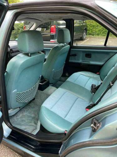

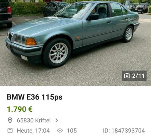

Hier mal eine Limo für kleines Geld: Gerade bei #eBayKleinanzeigen gefunden. Wie findest du das?
https://www.ebay-kleinanzeigen.de/.../1847393704-216-4811?...
@Kunkel73 schrieb am 16. August 2021 um 19:24:43 Uhr:
Wer auf Sternenhimmel steht...
Mir fallen so manche Sachen negativ (?) auf, wobei negativ in Relation zum sehr niedrigen Einstigespreis zu sehen ist, allerdings sind die Bilder auch sehr sehr klein:
- Kotflügel beidseitig wären zu begutachten, auf Bild 3 sieht der ganze Schweller unsauber aus (auch 5)
- Niere und Nierenblech sitzen unsauber zueinander (3)
- merkwürdiger Farbverlauf des Nierenblechs (3)
- Farbabweichung Kotflügel/Beifahrertür
- Farbabweichung Kofferraumhaube/Seitenwand Fahrer (4), scheint auch von der Höhe und dem Spaltmaß nicht sauber zu sitzen (6)
- Beifahrerspiegel unlackiert
- Heckstoßstange Spaltmaß auf beiden Seiten unterschiedlich
- Gummikanten des Heckscheibenkeders fehlen
- Leder an den Einstiegsseiten ungepflegt/schadhaft
- Türverkleidung im Ablöseprozess
- Dachhimmel siehe oben, teilweise schon vollständig lösend (7)
- Leerlaufdrehzahl viel zu hoch
- Motordammmatte wie Motorblock mit deutlichen Wasser-/Kalkspuren bzw. -rändern
Der Inseratstext tut sein übriges...lieber Finger weg.
