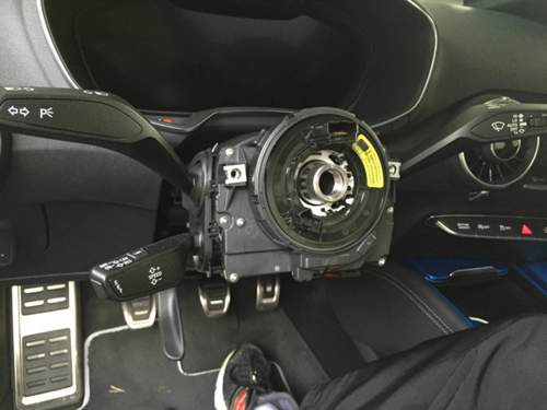

Kann man den Active Lane Assist nachrüsten, wenn man die VZE eingebaut hat? Soweit ich hier gelesen habe, nutzen beide die gleiche Kamera. Dann müsste man "nur" den Lenkstockschalter tauschen und den Active Lane Assist kodieren? Oder stelle ich mir das zu einfach vor?
ja geht
Danke. Und was kostet der Lenkstockschalter? Tauschen wird den sicherlich nur der Freundliche machen können, oder (wegen Airbag)?
ich werde es in ca 2 Wochen nachrüsten; dann kann ich berichten;
Hebel ist bestellt gebraucht 75€
Super, freu mich schon auf Dein Feedback.
kommt; ich muss nur noch zeit haben; denke ende nächster Woche oder dann die Woche
Ich werde berichten; ggf. in einem extra Thread da es hier primär um Codierungen geht und nicht "Nachrüstungen"

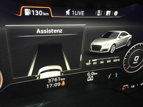

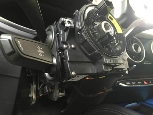

Lane Assist wurde heute erfolgreich nachgerüstet (Lenkstockkombinationsschalter / Hebel + Codierungen und Anpassungen)
ich werde die Tage hier im Forum dazu noch ein bisschen mehr schreibe wenn ich zeit habe; ggf im Blog
