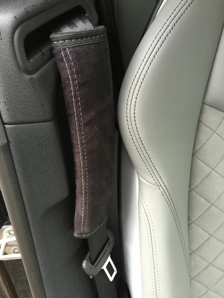

Ich hatte bei mir aus Alcantara die Teile für den Gurt besorgt.
Kosten bei Ebay auch nur ein paar € und kann man auch durch schieben.
Gurt

Hier zum Beispiel, bekommst du in unterschiedlichen Farben.
Themenstarteram 4. Dezember 2016 um 20:38
@marc4177 schrieb am 4. Dezember 2016 um 21:27:04 Uhr:
Leider hätte der "Gurtschoner" mein Problem nicht gelöst... übrigens schöner TTS den Du da hast. Vielleicht bekommt mein nächster ein "S" mit - aber das dauert noch ;-)
@fuffi89 schrieb am 4. Dezember 2016 um 21:38:22 Uhr:
Danke, bei mir selber ist es auch nicht das Problem, denn ich bin groß genug, aber meine Frau sitzt etwas anders und da ist der Gurt immer am Sitz gescheuert.
Klar, beim Roadster sieht das natürlich anders aus.
