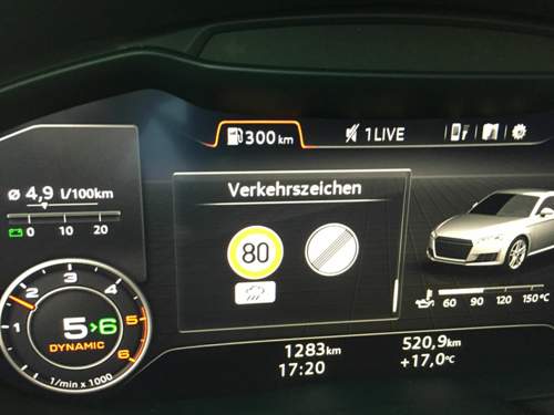

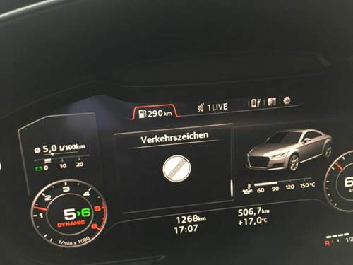

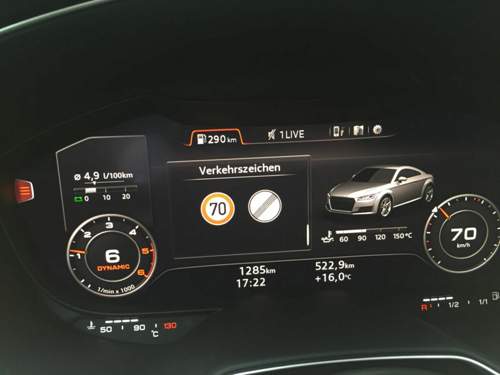

Kennt jemand die Codierung für die Freischaltung der anderen Verkehrszeichenerkennung wie Überholverbote und Sonderzeichen?
sollte das gleiche wie beim A3 und Golf sein. steht im A3 wiki?
@Udo_70 schrieb am 19. September 2015 um 09:52:26 Uhr:
ist identisch
hab ich letztens noch freigeschaltet
Img-0082
Img-0083
Img-0086

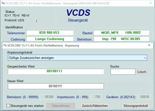

Hatte heute Bundestagskanti bei mir und folgendes Problem bei der VZE. Siehe Bild. Es wurde mit kein Wert wie "Nicht Aktiv" oder "Aktiv" angezeigt sondern ein Binärwert. Ist des nen VCDS Fehler? Hat des jemand schon mal gehabt?
Neue-bitmap-2
@Punisher26 schrieb am 23. September 2015 um 22:29:47 Uhr:
Scheint aber zu funktionieren. Auch Spielstraßen werden erkannt. Nochmal danke.
an den werten musst du nichts ändern; nach dem normalen Schema codieren- und funktioniert
Des bekannte Schema wäre:
STG A5:
Security Access: 20103
Codierung: Byte01 -> Bit0 aktivieren
Anpassung: "Zeichen Ende der Geschwindigkeitsbegrenzung anzeigen" -> aktiv
Anpassung: "Gültige Zusatzzeichen anzeigen" -> aktiv
STG 17:
Codierung: Byte05 -> Bit2 aktivieren
STG 5F:
Anpassung: "Fahrzeug Funktionsliste" -> "BAP-traffic_sign_recognition_0x21" -> aktiv
Anpassung: "Fahrzeug Menü" -> "Bedienung-menu_display_road_sign_identification" -> aktiv
Anpassung: "Fahrzeug Menü" -> "Bedienung-menu_display_road_sign_identification_over_threshold_high" -> aktiv
Kategorie: 8S
