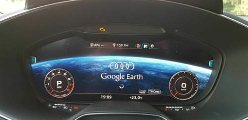

Anbei meine Codierungsversuche.
Leider wird mir im Verbindungsmanager unter WLAN nur die Hotspotfunktion angeboten doch leider kein Hotpot+Client. Dennoch kann ich mein Samsung S8 mittels Hotspot verbinden. Ob Daten fließen weiß ich nicht. Glaube eher nicht da folgende Codierungen noch keine GoogleEarth Daten auf der Karte bringen.
Der Ladebalken hängt nach kurzer Zeit fest.

Habe an meinen Codierungen zur Google Earth Kartendarstellung weiter rumgespielt.
Selbst glaube ich gar nicht, dass diese Codierungen das Problem sind.
Glaube, dass ich trotz 3G/4G keine Datenverbindung über meinen Handy-Hotspot bekomme.
Habe gelesen, dass man im Verbindungsmanager beim WLAN die Option zwischen Hotspot und dem Hotspot-Klient hat. Ein "Klient" wird mir nicht angezeigt.
Eine Hotspot-Verbindung ist möglich. Interessant ist für mich auch, dass im Verbindungsmanager der Punkt "Datenverbindung" trotz bestehender Hotspot-Verbindung grau hinterlegt ist (siehe Anhang).

Anhand dieser Codierungen und den Bildern aus dem PDF-Anhang, frage ich mich, ob ich den Hotspot-Client bereits habe oder nicht bzw. was man sich noch im Hidden oder/und VCDS ansehen könnte.
Vielleicht wäre rASP eine weitere Möglichkeit um die Goggle Earth Darstellung zu testen. Habe die PhoneBox und ein Handy was dieses Bluetoothprotokoll könnte? Der Verbindungsmanager zeigt mir zu Bluetooth nur die Telefonverbindungsmöglichkeit und Bluetoothplayer an.
Bei vielen verschiedenen VAG-Autos klappt es mit diesen Codierungen.
Die Codierung remote_HMI deaktiviert/aktiviert das Connect im MMI-Menü. Was ich gelesen habe, soll dies deaktiviert bleiben damit das MMI nicht die Verbindung mit dem nicht vorhandenen Connect bzw. Audi sucht.
Was bisher geht:
Auswahlmöglichkeit "Google Earth" in der KArtendarstellung
Google-Logo als Ladebalken in dieser Kartendarstellung (hängt nach paar Sekunden immer in der Mitte fest).

Es ist mir mit folgenden Einstellungen gelungen Google Earth endlich zu aktivieren. Siehe Bild.
Nun bin ich mir sicher, dass keine mobilen Daten über mein Handy ins MMI kommen um Kartenmaterial downloaden zu können.
Wer kann mir bitte helfen den Hotspot - Client zu nutzen oder sonst wie mobile Daten ins MMI zu bringen?

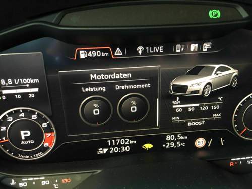

@Eddie187 schrieb am 15. Juli 2018 um 22:34:14 Uhr:
Hi Freunde. Habe heute mal versucht die G-Meter Anzeige, sowie bei den RS Modellen die Drehmoment/Leistungs Anzeige freizuschalten. Ich kann es jetzt auswählen, allerdings fehlt bei der G-Meter Anzeige der Punkt und bei dem anderen die Zahlen. Meint Ihr es ist generell nicht möglich, oder müsste ich noch etwas freischalten? Danke schon mal für Eure Antworten.
habe diese Codierung heute bei einem Kollegen mit ODBEleven ausprobiert. Fahre einen TT 8s Mj 2018, Competition. Firmware: 1133
Beide Anzeigen sind da, doch wie schon vorher beschrieben geht nur das G-Meter.
p.s.: Kann man die farbliche Schaltanzeige vom TTRS codieren?
01-anhang1
02-anhang2

G-Meter ist Tacho, Byte 10 Bit 2
@hadez16 schrieb am 23. Juli 2018 um 21:58:09 Uhr:
Die Motordaten wie Drehmoment und Leistung auch in dem STG?

Also wir waren bei dem Bild welches das das VC (Tacho) zeigt und dann bei "Lange Codierung".
Die Bezeichnung weiß ich nicht mehr, war aber relativ eindeutig mit dem G-Meter, die Motordaten war etwas schwieriger zu deuten.
Motordaten kann nur RS-Modell und dort ist es Serie. Nachcodieren bringt nix
