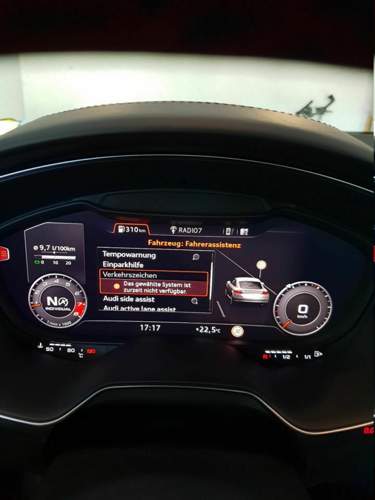

ich brauche mal von den Profis Hilfe.
Trotz programmierter Verkehrszeichenerkennung per VCDS ist das Menü dazu immer noch ausgegraut.
Die Erkennung der Verkehrszeichen funktioniert einwandfrei, nur das Menü ist ausgegraut und lässt sich auch nicht anwählen.
Hat jemand eine Idee was hier noch fehlt?
Einen Autoscan von VCDS hab ich angehängt.

Hier noch ein Bild vom Menü:

5f falsch codiert
@mika85 schrieb am 12. August 2018 um 17:34:27 Uhr:
5f falsch codiert
Hallo Mika,
was ist denn im 5F falsch kodiert? Ich hab mich an die Anleitung von 'djduese' gehalten.
Hier noch der ADPmap vom 5F..
5f stimmt
Mal bitte Link zur Anleitung
@hadez16 schrieb am 12. August 2018 um 18:33:28 Uhr:
https://onedrive.live.com/view.aspx?...
@mika85 schrieb am 12. August 2018 um 17:57:59 Uhr:
5f stimmt
ENG122229-ENG117755-Car_Function_List_BAP_Gen2-traffic_sign_recognition_0x21_msg_bus
Steht auf "nicht aktiviert".
Den bitte mal auf Klemme 15 stellen.
