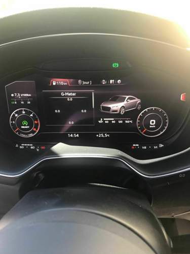

Hi Freunde. Habe heute mal versucht die G-Meter Anzeige, sowie bei den RS Modellen die Drehmoment/Leistungs Anzeige freizuschalten. Ich kann es jetzt auswählen, allerdings fehlt bei der G-Meter Anzeige der Punkt und bei dem anderen die Zahlen. Meint Ihr es ist generell nicht möglich, oder müsste ich noch etwas freischalten? Danke schon mal für Eure Antworten.
funktioniert nicht
Danke
Daran ändert auch eine neuere Firmware des VC/MMI nichts ??? ich meine mal in einem anderen Forum gelesen zu haben, das es mit 0892 laufen sollte ??? oder ist das eine Fehlinformation, weiss das jemand ?
Also beim A3 ist es so, dass man den G-Meter durchaus im S3 nachcodieren kann, da das Motorsteuergerät die nötigen Werte auf dem Bus liefert. Nicht jedoch die Leistung/Drehmoment Anzeige.
Da hier wie auf dem Foto zu sehen aber schon die ganze Grafik fehlt, liegt das beim TT wohl noch an der Software vom VC selbst.
@Eddie187 schrieb am 15. Juli 2018 um 22:34:14 Uhr:

G-Meter ist Tacho, Byte 10 Bit 2
Leistung/Drehmoment ist Tacho, Byte 15 Bit 4
Aber wie gesagt...G-Meter klappt VIELLEICHT bei einem TTS.
Wenn die Grafik überhaupt richtig angezeigt wird.
