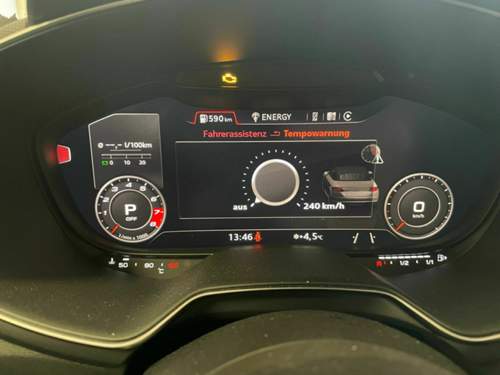

was hat der dir denn früher in dem Tempolimit Menü angezeigt ... da hatte ich ja gestern schon was zu geschrieben...
Das wird unter den Menüpunkten der Fahrassistenz angezeigt.
Nein im Menu der VZE - da gibts im tt eben nichts
Ach so,
dass stimmt, da gab es nichts.
Eben und daher ist da was „falsch“ auch wenn es grundsätzlich mal funktioniert hat
Ok,
dann werde ich zunächst die Codierung überprüfen lassen.
Ja ….
@Malta11 schrieb am 8. Januar 2022 um 13:54:30 Uhr:
@Malta11 war heute bei mir
wie ich vermutet habe; die VZE war bei ihm von Anfang an falsch codiert !
sie läuft nun korrekt und der Menü Eintrag ist ebenfalls NICHT mehr vorhanden ; so wie es auch ab werk sein sollte
Das 5F war dabei komplett falsch codiert
ende gut - VZE läuft 😉 ohne Kamera Austausch / Kalibrierung etc - aber das war mir vorher klar 🙂

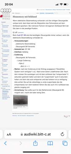

Hallo zusammen.
Ich habe El. Sitze, und möchte mir Memory frei Codieren. Meiner ist Bj. 2020. Habe Komfortschlüssel mit Keyless. Kann mir, da einer helfen mit der Codierung.
Wie willst Du denn die Einstellungen speichern ohne Knöpfe ??
Ich dachte, an Schlüssel Erkennung!
Hat das schon mal einer ausprobiert?
Meiner hat Memory Sitzerkennung serienmäßig. Ich bin der einzige Fahrer. 🙂
