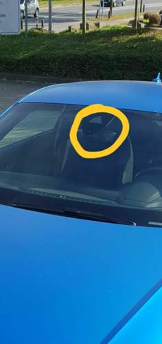

Wo im Auto ist denn die „große“ Kamera verbaut?
Nein, für Matrix ist die große Kamera zuständig. Ich hab außer Matrix nichts bestellt was die Kamera brauchen würde und ich habe die große Kamera drin, sodass der Lane Assist und die VZE noch nachgerüstet bzw. codiert werden konnten.
Da sitzt die große Kamera.
Aha, danke. Also an der selben Stelle, wie die „kleine“ Kamera.
Ich habe keine Ahnung, welche Kamera in meinem Gebrauchten verbaut ist. ( Habe nur den lane assist )
Woran, bzw. wie kenne ich die Teile auseinander?
@Jesuslatsche schrieb am 14. Februar 2020 um 14:01:38 Uhr:
Welches Modelljahr hast du?
Dieses Trapez ist die große Kamera. Die kleine ist im Spiegelfuß selber verbaut.
Ich hab MJ2016.
Bei MJ2016 war es definitiv noch so, dass Matrix die große Kamera mitgebracht hat.
Wie gesagt, ab Modelljahr 2018 gibt es einen "neuen schlauen Innenspiegel", der auch Matrix bewältigen kann.
