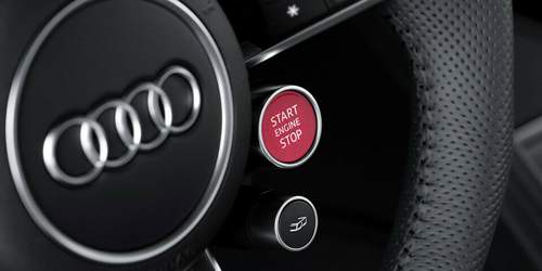

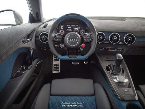

Der TTRS 8s hat ja die 2 bediensatelitten am Lenkrad, Ist es möglich oder würden auch die 4 vom R8 funktionieren oder braucht man dann nen neuen schleifring?
Da wäre die klappentaste ja direkt am Lenkrad.
Hat der R8 nicht auch nur 2? Der TTRS hat doch schon Klappentaste oder irre ich??
@Megachecker91 schrieb am 13. März 2018 um 23:44:16 Uhr:
Der Schleifring hat damit nichts zu tun. Läuft alles über das Bus-System. Das System vom TT kann mit den Tasten vom R8 nix anfangen und somit auch nicht die Klappen steuern.
Aber man kann es anders lösen... ;) Funktioniert übrigens...
Img-1840
@hadez16 schrieb am 14. März 2018 um 05:47:37 Uhr:
Gibt beides. Der R8 kann 2 oder 4 "Satelliten" haben, je nach Ausstattung.
Audi-r8-lenkrad-knoepfe
