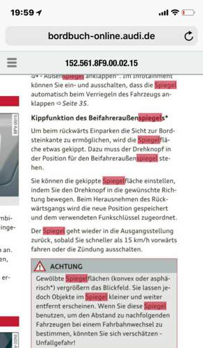

Soviel ich jetzt auswendig weiß muss mann circa fünf KMH wieder nach Vorwärts fahren dann gehen die Spiegel wieder in Grundstellung
Ich hab’s gerade nachgelesen ab 15 KMH geht der Spiegel wieder in die Ausgangsstellung oder bei Zündung ausschalten
Hier der Auszug aus dem Bordbuch

Da gab es doch schonmal was drüber! Die Spiegelabsenkung funktioniert nur bei Elektrisch einklappbaren Spiegeln. Das Problem hatte ich auch, Die Spiegel gingen zwar in Parkposition aber nicht zurück.
das absenken generell geht auch bei nicht elektrisch anklappbaren!

Ich hänge mich nämlich noch mal an die Bordsteinautomatik/Außenspiegelabsenkung dran. Ich hatte jemanden angeschrieben und diese Antwort bekommen:
die Anpassung ist problemlos möglich bei Ihrem TT 8S und kostet 60 € sofern sonst nichts weiter benötigt wird; der Spiegel fährt bei nicht vorhandenem Memory Steuergerät immer die gleiche Zeiteinstellung an, daher ist auch das erneute zurückstellen auf bei Vorwärtsfahrt auf Ausgangsstellung gewährleistet. Lediglich bei groben Verschmutzungen oder Eis kann sich der Spiegel leicht verstellen und muss ggfs. nachjustiert werden.
Was mag er mit der "Zeiteinstellung" meinen? Auf meine Rückfrage habe ich bislang keine Antwort erhalten.
Hinweis: Bei meinem TT sind keine elektrisch anklappbaren Spiegel verbaut, lediglich die elektrisch verstell- und beheizbaren.
Das würde mich auch interessieren.
Mein TT hat auch nur elektrisch verstellbare Spiegel. Hier wurde aber auch schon geschrieben das die Spiegel nach dem codieren nicht wieder in die gleiche Stellung zurück fahren. Aber wie gesagt wenn es geht würde ich es auch codieren lassen.
