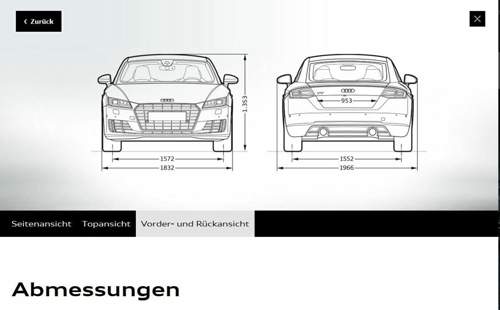

Also den linken Spiegel darf man "offiziell" während der Fahrt nicht anklappen, nur der rechte ist obsolet.
Beim TT ist Breite kein Problem, der hat nur 1,966 m von Spiegelaußenkante bis Spiegelaußenkante.
https://www.audi.de/.../tt-coupe.html?...
Bei meinem Golf wäre das angebracht, denn der ist Spiegel bis Spiegel 2,04 m breit, da könnte das mit angeklapptem rechten Spiegel unter 2 m sein - aber ob man damit durchkommt???
