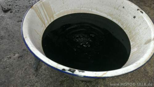

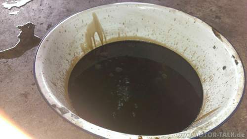

Ich hab gestern eine doppelte Ölwechselaktion mit einfacher Spülung gemacht!
Das erste Öl, 2.500km alt mit Spülung .....dunkelschwarz, zweites Öl ohne Spülung, 14 km.....schwarz!
Nun ist neu, 5W40 Shell Helix drinnen.
Ich hoffe, der Ölverbrauch sinkt nun.
Die gelöste Kohle, die rauskam, war exorbitant!!!!!!
Wenn die Rechnug aufgeht, hat es die Ôlabscheider entschlackt, das Öl rausgeschafft.
Aber, siehe Öl 14 km, diese wahnsinnige Menge an, nun gelöster Kohke setzt den Filter ruck zuck zu und ist dann im Kreis aktiv!
An den Abscheidern, danach Kolbenringe!!!!
Wenn nicht......halt eben Reparatur!
Mach bei dir ruhig mal in 20 bis 30Tsf.km, auch schon mal ne! Spülung!
Du wirdt sehen, ruck zuck ist durch den Turbo schon wieder extrem Kohle drinnen!
Gruß Rudi
