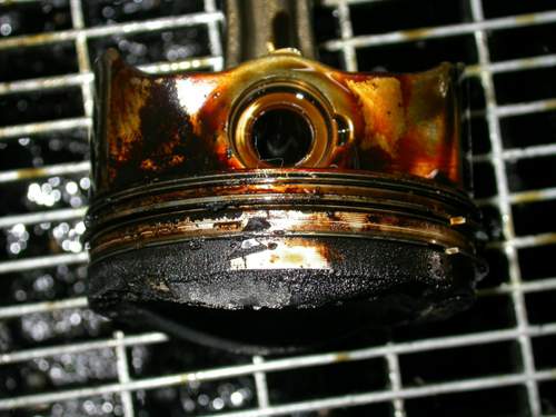

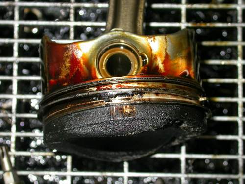

So dann auch hier noch ein Erfahrungsbericht. Hatte, wie vorne schon angedeutet, auch den erhöhten Ölverbrauch. Zuletzt waren es 0,6 ltr/1000 km. Dafür verantwortlich die Ölabstreifringe, die laut Aussage der Werkstatt in dieser Form (1,5 mm) von VW damals erstmals überhaupt verbaut wurden, kein anderer Hersteller hatte sich dies vorher zugetraut. Das Ergebnis ist bekannt 😠 Die Kunden dürfen es ausbaden!

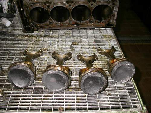

Auto war gestern schon fertig, heute hab ich ihn abgeholt. Läuft wie ein Lottchen, also kein Unterschied zu vorher. Hab noch ein längeres Abschlussgespräch mit dem Inhaber der Werkstatt (Motoren Wild in Unterpleichfeld bei Würzburg) geführt. Er hat mir alles gut und ausführlich erläutert, sah meinen Motor ansonsten auch noch als absolut in Ordnung an. Die Altteile habe ich mitgebracht und Fotos von den Kolben hat er auch noch gemacht. Von der Abwicklung her und dem bisherigen Eindruck bin ich absolut zufrieden.
Die ersten paarhundert Kilometer soll ich nicht unbedingt an die Leistungsgrenze gehen, d.h. schon noch ein wenig einfahren. Auf den 290 km Heimweg konnte ich nichts ungewönliches feststellen, so dass ich von einer erfolgreichen Reparatur ausgehe. Der Ölverbrauch dürfte, angesichts des Unterschiedes der mir vorliegenden Ölabsteifringe und der neu verbauten (die ich mir auch vor Ort noch ansehen durfte), kein Thema mehr sein. Das kann natürlich abschließend erst beurteilt werden, wenn ich zumindest ein paar tausend Kilometer hinter mir habe.
Jetzt noch ein paar Fotos von den Kolben 😰

Auf den Hemden der Kolben.......die typischen Hitzespuren! Dort war es eng, heiß und es gab Abrieb, daher die Spuren.
Keine Abweichungen der Innenmaße? Alles O.K. dort? Kein Spiel nix?
Wirklich nur die Ringe?
Wirklich mal gemessen? Wieviel war das Maß?
Will hier keinem Unrecht tun..... Nur, wenn man alles wechselt und das Maß bleibt....zu groß....wird erstmal alles easy aussehen. Wahrscheinlich sogar bis 10.000km oder etwas mehr. Sobald die Ringe wieder zukoken, läuft das Öl wieder wie vorher!
Sorry......das ist die Realität!
Seltsam...........!
Gruß Rudi
Ich seh da keine Abriebspuren! Hitzespuren vielleicht, aber das dürfte bei einem Kolben normal sein.
Die Zylinder wurden alle nachgehont und die Ringe alle ersetzt. Dass sich die Ölabstreifer wieder zusetzen glaube ich nicht, denn erstens sind jetzt die 2 mm-Ringe drin und zweitens wird nun Festintervall mit 0W-40 gefahren.

Wenn deine Zylinder gehohnt wurden, ergibt sich mir der Fakt von Übermasskolben ......das ist ja o.k.
Die Hitzespuren als banal zu bezeichnen, finde ich widerum als banal.
Meine Kolben haben sich in n i c h t s von den deinigen unterschieden! Ehern noch weniger Ölkohle.
Die Existenz der Hitzespuren ist auf diese Unarten des Motors bezogen und ein Fachmann, jeder Fachmann sagt m i r dazu......nicht normal! Im Übrigen zeigt es mir......du hast den Motor genauso benutzt, wie ich!
