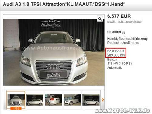

Rudi, ich möchte nichts abstreiten, aber als Maschinenbauingenieur sehe ich deine Theorie als viel "zu einfach"!
Was ist für dich "Aluguß"? Weisst du wie viele unterschiedliche Aluminiumlegierung es auf dem Welt gibt? Weisst du dass man im Flugzeugbau hauptsächlich Aluminum verwendet?
So flach und einfach darf man einfach nicht denken. Besonderes wenn man nur 1 Bruchteil von alles analysiert und kein einziges Designmaterial vor sich hat.
Aus diesem Grund können wir hier nur statistisch und nicht fachlich analysieren! Und ich zähle bisher 5-6 Fälle, davon die meisten mit Kettenprobleme und 2 (bisher) Einzelfälle... dafür aber 5 mal so viele Seiten. Und es wird immer wieder das selbe geschrieben... von 2-3 konkrete Forummitglieder.
Und was sagt der 1-Besitzer unten (s. Anhang)? Anstatt lesen ist er nur gefahren...
Screenshot009
