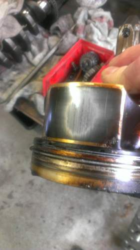

Nee, ansonsten.....Licht im Tunnel. Der Monteur ist dran, am Hirsch, Kolben sind da!
3 der 4 Kolben haben den Frass. Siehe Bild.
Die neuen sehen fast identisch aus, haben auch diesen Sattel. Daher exakt dieselbe Kompression wie vorher.
Es sind nun s.g. Inletkolben geworden, die sind die neueste Erfindung. Da wird auf das Meterial nochmal ein Mantel gestülpt. Dadurch nimmt der Kolben die Temoeratur besser auf, leitet sie besser über den ersten Ring ab und hat fast kein Spiel mehr bei Temperaturschwankungen.

So, nun ist es soweit, Hirsch ist fertig. Fehlen nur noch paar Abdeckungenm Räder und sowas.....
Es sind noch ne' kleine Ungereimtheit aufgefallen und beseitigt worden.
Aber, zuerst das Gute - Turbo sieht noch alles o.k. aus, keine Reparatur in Sicht. Nur eine kleine Hohlschraube an der Rúckführung sah nicht mehr gut aus .... gewechselt. Leitungen zum Turbo, erstaunlicherweise noch gut und offen.
Dann aber: Das Lager/Aufnahme der oberen Nockenwelle war nicht mehr gut. An dem Teil ist auch die hydraulische Verstellung .
Die beiden Röhren, kleine Zylinder sind in dem Teil gegossen, bleistifftstark innen. Drinnen, ne' Kugel, damit kein Öl zurückläuft und ein Feinsieb davor. Das Sieb......fast dicht, die Kugel auch schon schwergängig. Folge.......die Nockenwelle bekam zu wenig Öl und Welle/Lager angekratzt!
Kann eigentlich nur von der Ölkohle stammen......anders geht es nicht!
Alles gewechselt, Welle geglättet.......!
Dann noch Ventile aufgearbeitet und Motor gesäubert, da alles vollgekokt war....!
Preis wird, wegen dem neuen Kettenpaket, so etwa doch 3.000€ erreichen.....!
Als absoluter Todesstoß für den Motor, kann man definitiv das Öl nennen. Nicht so sehr das 5W30 sagt er, sondern das LL-Intervall. Der Filter kippt bei 12 bis 15Tsd.km weg und die Jauche geht ungefiltert über den Bypass auf die Reise, zu all den kleinen Stellen, Feinsieben, Hohlschrauben, Kolben/Ringe!
Temperaturmäßig hält es wohl 145? schon auch aus.......!
ICH FAHRE NUR NOCH 5W40 UND WECHSEL ALLER 12 BIS 15 TSD.KM!!!!!!!!!!! MEIN SCHWUR!!!!!!!!!
Morgen wird er abgeholt und ich werde ihn auch neu einfahren müßen, etwas.......!
Gruß Rudi

Neee, Corx! Bs etwa 0,7l ging das noch! Zum Schlusswaren es 1,5l, der hat hinten rausgerußt, der Stoßfänger mit Ruß übersät....!
Und, er hat schon echt geschnauft, die Ventile waren schon dicht, schlossen schlechter usw., er hat sich angestrengt, egal wie ich getreten hab. Du hast keine Chance mehr!
Habe ja 2x ne' Tankfüllung mit LiqueMoly Spülung durchgejagt, d a s hat geholfen....allerdings...bei 0,7l/1.000km ! Dann die15 ...waralles vorbei, zu spät!
Also, Auto ist fertig, habe nun schon die ersten 80km abgespult, BAB und B-Str.! Erster Eindruck.....er fährt super, leichtfüßig wie ein junges Reh und sehr ausgeglichen...! Hab ihn aber trotzdem geschont.
Es ist erstmal nur 5W30 drin, er soll bei ca. 1.000km einen Ölwechsel kriegen. Dann 5W40 und 15.000km Intervall.
Preis nun kpl. = 3.378,00€ ! Leider noch ne' kleine Latte Teile dazugekommen. Das ist aber nunmal so, bei einer kompletten Motorreparatur!
Es musste Ventile neu angeschliffen werden usw.usf.!! Es war alles verstopft!
