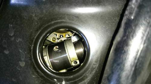

Für eine optische Kontrolle des Spanners: Rechtes Vorderrad ab, Verkleidung weg und Ladeluftrohr (geclipst).
den Stopfen sollte man jedoch erneuern.. (warum soll das nur bei golf gehn?)
Für eine Messung der Kette an sich muss der Kunststoffdeckel oben ( hinter dem ölmessstab) abgebaut werden, ist jetz auch keine Kunst, die Kette misst man dann mit nem Messchieber.

ach und noch ein bild von meinem 2009er Spanner 😁
der stopfen hat übrigends
06h 115 418 d

am Spanner soll man erkennen können, wie fit er noch ist.
Gibt es da Markierungen oder etwas zu messen?
In deinem Beitrag oben hast du doch die Maße der Kette gemeint, oder?

Die Maße oben gelten für "Oberseite NW-Räder", auf die jeweiligen Stege gemessen.
Je nach BJ (08+09)
gelten bestimmte Werte an sichtbaren Zähnen, danach sollte getauscht werden.
Sind mehr als 4 Zähne zu erkennen bei der alten Version, so soll der Spanner inkl Kette erneuert werden.
Optimal sind 2-3 sichtbare Zähne.
Ausgebrochene Zähne sieht man natürlich auch.
und weils mir gestern noch Einfiel: die "Kontrollöffnung" braucht man auch, wenn man den ZK abbaut, daher ist diese Öfnung an allen EA888 vorhanden 😉
