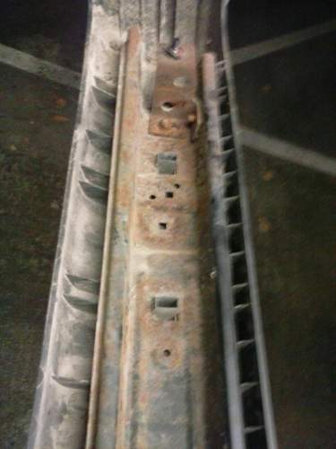

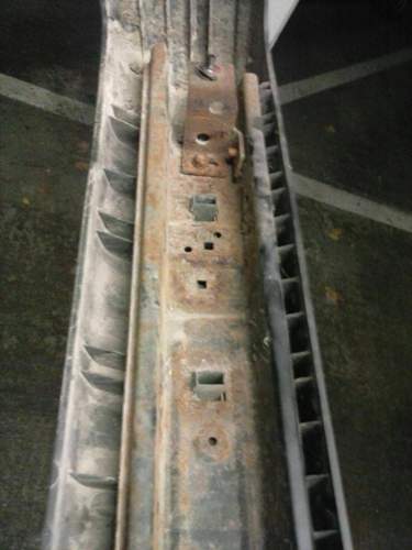

Die geplättete Rückleuchte und die Heck-Stoßstange habe ich bei der Gelegenheit auch gleich ausgetauscht. Die Rückleuchte war etwas fummelig, da trotz kleiner 1/4" Knarre und entferntem Lampenträger wirklich wenig Platz da war.
Heck-Stoßstange bekommt ein dressierter Affe ausgebaut 😁
Der Stoßstangenwechsel war auch bitter nötig.
Durch einen Unfall leicht verbogen, war diese stark von Rost befallen.

Den Träger bekam ich leider nicht von der Stoßstange getrennt. Ich werde die Zierleiste der neien Stange wohl einfach weiß lackieren oder sonstwie färben.
