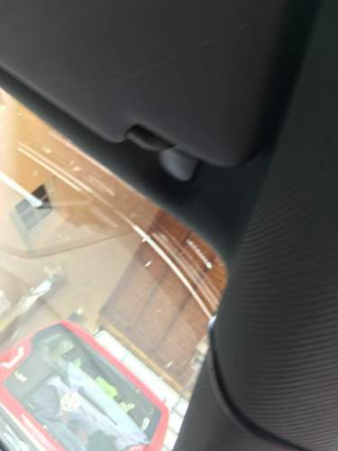

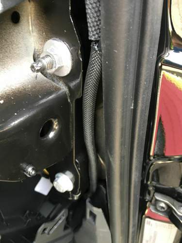

also ich habe heute meine Vantrue N2 Pro im B9 installiert. Sie hatte mir schon gute Dienste im B7 geleistet.
Zusammen mit dem GPS-Halter passt sie schön rechts oben neben dem Spiegel.
Kabel bis zum Zigarettenanzünder fast unsichtbar verlegt. Wo es im Bereich vom Handschubfach scheuern oder klappern könnte, Kabel in Schutzschlauch und danach mit Schaumstoff gegen Klappern gesichert.
Sie hat auch eine Parküberwachung. Nur leider ist die Qualität der Kamera nach hinten schlechter als sie im B7 war, hängt wohl irgendwie mit der Art der Scheiben zusammen. Aber man erkennt schon, was sich nach hinten abspielt.Nach vorne gute Qualität. Das Bild während der Fahrt, habe ich einfach zur Darstellung für Euch vom Fernseher abfotografiert.
Peter

Ich habe jetzt ein Paar Seiten hier durchgelesen, bin aber nicht so wirklich fündig geworden.
Kann ich das Kabel vom Innenspiegel aus einfach unter den Himmel und an der A-Säule drunter Schieben?
Hat der Zigarettenanzünder nur Strom bei Zündung, oder immer?
Kann ich als nicht Elektriker irgendwo am Sicherungskasten Zündungsstrom abgreifen (um das Kabel in der Mittelkonsole zu sparen)?
