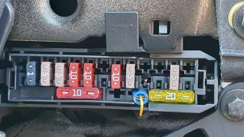

Weiß jemand welche Sicherung Dauerstrom hat, so dass die dashcam weiter aufnimmt wenn das Fahrzeug parkt?
[Von Motor-Talk aus dem Thema 'Dashcam für Audi A4 B9' überführt.]
Mess mal den blauen, links von der gelben 20er Sicherung.
Dauerplus
@DVE schrieb am 21. Februar 2021 um 15:47:05 Uhr:
Danke, ist das der sicherungs Kasten vorn oder hinten?
Wenn Du die Fahrertür öffnest, links beim Armaturenbrett, unterhalb der Lüftungsdüse

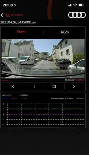

Hallo Gemeinde,
ich habe die UTR im Q8 mit beheizbarer Frontscheibe verbaut. So wie ich das sehe, funktioniert GPS.

@knollox schrieb am 3. Mai 2021 um 20:11:10 Uhr:
Hallo Gemeinde,
Möglicherweise hat der Q8 ein unbeschichtetes Fenster im Bereich des Rückspiegels, durch das die Kamera einen Sat-Fix bekommt.
Bei meinem A4 B9 hat die UTR leider keinen Empfang.
