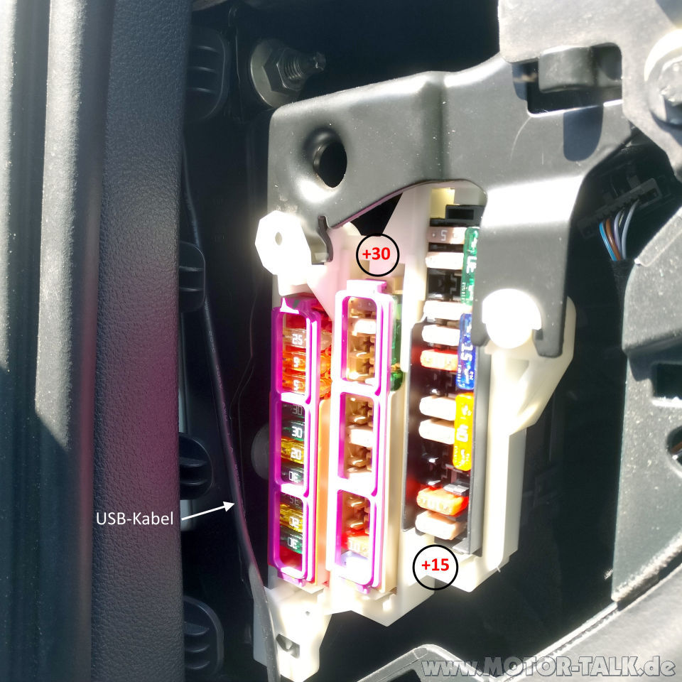

Ok, danke. Hab als Masse jetzt die obere Schraube hinterm Si-Träger genommen, auf kuckis Bild oben links zu sehen...
musst halt schauen ob die wirklich gut Masse hat oder nicht nur ne Schraube vom ABrett is..

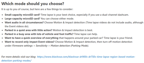

Wieder ich, da die Bedienungsanleitung irgendwie nicht aktualisiert wurde oder ich sie nicht gefunden habe, habe ich einige Fragen zu den 2 neuen Funktionen der Blackvue-Dashcams mit der Version 1.010.
Es gibt zum einen die Funktion „Motion & Impact Detection“ und zum anderen die Funktion „Time Lapse“ im Parkmodus.
Was ist hier genau der Unterschied und wann kann ich welche Funktion einschalten?
Bei der Motion & Impact Detection-Funktion kann ich neu die Bewegungserkennung der Kamera in verschiedene Felder (bis max. 16) der Linse aktivieren und deaktivieren. Jedenfalls nimmt die Kamera bei einem Crash 5 Sekunden vor dem Ereignis auf (da ja im Buffering-Modus).
Die Time-Lapse-Funktion nimmt kontinuierlich in 1 fps auf und sobald ein Aufprall erkannt wird, wird ein Video mit 5 Sekunden vor dem Ereignis in guter Qualität gesichert.
Ist hier auch die Bewegungserkennung aktiv?
Oder was genau ist der Unterschied zwischen dem kontinuierlichen Buffering der Motion & Impact Detection-Funktion und dem kontinuierlichen Aufnehmen in 1 fps in der Time-Lapse-Funktion?
Was gibt es für Unterschiede zu Standard-Funktion?
Gibt es im Standard-Modus keine Bewegungserkennung und Aufprall-Funktion?
Dann noch ein weitere Unklarheit.
Wenn die Kamera einen Aufprall erkannt hat, meldet sie mir nach dem „Aufwachen“: „Im Parkmodus wurde ein Aufprall erkannt!“
Kann man hier etwas einstellen, so dass die Kamera mir direkt sagt, dass ein Aufprall erkannt wurde und gleich das Datum und die Uhrzeit mitteilt, so muss ich nicht mühsam alle Ereignisdateien anschauen, sondern kann direkt die besagte Datei raussuchen.

Anbei die Antworten, wann man welchen Modus einsetzen kann.
