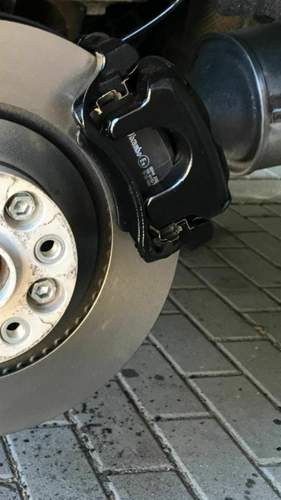

Es passen beide zu jeden Gehäuse, den den RS6 hat gussgehäuse mir breiter Spur.
Die vom 4f sind etwas schmaler, was mit unter eine flache Distanzscheibe verlangt. Zwischen Sattelhalter und radlagergehäuse. Erst ohne montieren und schauen ob genug Platz ist.
RS6 4b Sattel mit Halter und 335 Scheiben vom A8 mit 42mm Topf passen P&P beim Allroad.
Dies nur als kleiner Beitrag, Scholli hat da auf jeden Fall den größeren Durchblick was, wo, wie passt.
Zu den 4F Trägern,
4F0615425f
4F0615426f
Von was für Distanzen reden wir denn?
Geht es hier eher um 5~10mm oder ist es wirklich nur eine Art "Unterlegscheiben"?

Unter < 5mm vielleicht 2-3 mm. Ich habe 335mm hinten mit der A8 Scheibe und T5 Sätteln dazu die 4F Halter. Passt 1A und Bremst super. Preis Leistung auch sehr Gut. Ich glaube ich habe nur pro schraube eine Unterlegscheibe drunter die hatte 2-3 mm stärke. Die TRW Halter habe ich neu für 40-50€ bekommen. Die T5 Sättel 140€ Satz und Scheiben Zimmermann A8 80€. Bremsschläuche 30€ Satz. Dazu noch andere Sattelhalter Schrauben 12.9 M12 glaube ich.
Alles zusammen 350€
@Mr.Rux
Für meine RS6 Sättel plus Halter mit Stahlflex Leitungen hab ich 350€ bezahlt, dazu kam dann natürlich noch Dichtsatz, Beschichten, Ankerbleche, etc.
War auf jeden Fall relativ günstig, normalerweise liegt der Satz eher so bei 500€. Da hatte ich auch ein Angebot, kann dir gerne den Kontakt geben, eventuell sind die noch verfügbar.
Würde lieber auf die 4f Halter gehen da es die wesentlich günstiger gibt und ausserdem die Beläge ein Blech aus VA haben worauf se rum rutschen können, das find ich aus technischer Sicht besser als das alte System.
Und naja die RS Halter sind gnadenlos teuer...
Wenn die Distanzen nur Unterlegscheibenkarakter haben ist es noch vertretbar denk ich.
Was genau jetzt die Beläge bei deiner Wahl des Halters für eine Rolle spielen versteh ich nicht wirklich bzw. was für ein Blech aus VA da sein soll.
Edit: Oder meinst du die Führungsbleche?
Da wäre dann aber kein Unterschied zum RS6.
