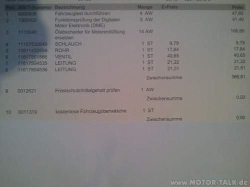

Soo, hab meinen BMW wieder bei mir.
Es hat nun letztendlich mit allem drum und dran 436 € gekostet!
Anbei seht ihr die Rechnung, hab sie Euch mal abfotografiert. Was sagt ihr dazu?
Wenn ja jetzt zum Mindest das Problem gelöst wäre... Laut BMW war es das zu 80 %.
2012-11-26-17-51-57
Schön saftig die preise für 1 Aw 😁
Berichte mal weiter obs was gebracht hat.
Lg
Funktionstest der DME???? Ist das "Fehlerspeicher auslesen"? Softwareupdate kann es ja nicht sein, das kostet mind. 80,- Euro.
Fahrzeugtest für fast nen fuffi,was haben die da gemacht?
Ich hab keine Ahnung! 😠
Am Preis hätte ich ja eh nix mehr rütteln können... Aber viele km sind sie nicht gefahren, wenn überhaupt.
Wow, 200€ für das Austauschen 🙂
