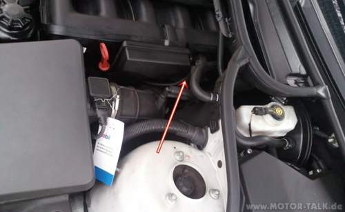

Im Anhang ein Bild von meinem Motor, ist der Stecker der markierte?
Disa
Schau dir mein Bild oben an. Die DISA ist das längliche Teil zwischen dem Stecker (roter Kreis) und Ölmestab.
Ja.
Okay Danke!
Und den kann ich ohne weiteres rausziehen oder sind da auch irgendwelche Mechanismen / Schrauben /... ?
Also dann den Motor starten, warten bis das normale Geräusch vom Kaltstart weg ist, dann den Stecker herausziehen (kommt dann da eine Fehlermeldung oder passiert irgendetwas?) und schauen, ob ein Rasseln kommt?
Richtig. Einfach abziehen und horchen, ob das Motorgeräusch sich ändert (leiser wird).
Soo hab's eben ausprobiert. Motor gestartet, kurz gewartet bis die Drehzahl normal war und dann den Stecker für eine halbe Minute raus, hat sich aber garnichts geändert, alles normal.
Allerdings geht bei mir der Münztest nicht, hatte gerade eine 1 € Münze zur Hand und die wollte nicht stehen bleiben 😁

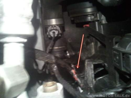

Was mir aber aufgefallen ist, vorne rechts scheint ein Tier an einem Kabel rumgeknabbert zu haben... Hab's mal fotografiert, ich hoffe man erkennt noch etwas, s. Anhang. Was ist das für ein Kabel? Und durchgebissen ist es nicht, sollte ich da was machen lassen?
