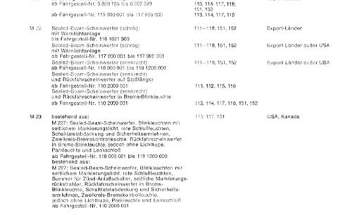

... und welche hatten die Sealed Beam hinter den Gläsern der liegenden Scheinwerfer?
https://...kswagen-classic-parts.com/.../html5.html#/924
Lt. ETKA bis FIN 117 999 000, also Ende Modelljahr 1967
Stehende Scheinwerfer ab 118 000 001; also Mj 1968
Deshalb meine Frage nach genauem Bauzeitraum. Ein Käfer aus 09/67 ist ja auch aus dem Jahr 1967, aber ein Modelljahr 68.
der "Stevie"
Alle ab Einführung der Sealed-Beam-Vorschrift in den USA, bis einschließlich Mj. 1966.
Der ETKA hat wohl lediglich Bezug auf den europäischen Markt...
Mit "67er" meine ich natürlich Modelljahr 1967. Das Kalenderjahr hat ja so gut, wie nie Relevanz...
@Naxel63 Du bist ein Fuchs 😉
Hier die Lösung aus der Übersicht der M-Ausstattungen.
Sealed-Beam schräg bis 1161021XXX für Export
bis 117999000 Export außer USA.
Also hat USA die senkrechten definitv schon mit Mj67 bekommen.
Danke!! Und wieder was gelernt.
