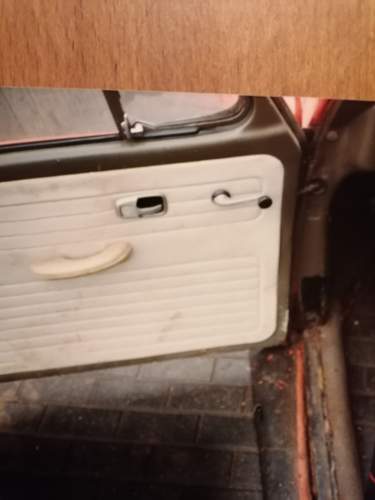

Themenstarteram 29. September 2022 um 11:55
... ich mach hier mal bei den Türverkleidungen weiter, weil ich auch weiter recherchiert habe.
Bei im www angebotenen 67er Käfer fand ich folgende Konstellationen:
- einfacher Zuziehgriff
- Armlehne mit Chromspange (gab es meines Wissens schon 1966 und davor)
- Armlehne mit Chromspange und Zierleiste auf der Türverkleidung (oder war das nur bis 66?)
Das größte Problem wird vmtl sein, zu beurteilen, ob diese Käfer bereits "verschlimmbessert" wurden.
Danke und Gruß
der "Stevie"
Also den "einfachen Zuziehgriff" kenne ich nur vom Standard bzw. "A".
Armlehne (Serie nur links!) und Tür- bzw. hintere Seitenverkleidungen mit Chromleiste gab's nur bis Mj. '66. Ab '67 gabs an den Verkleidungen keine mehr.
türverkleidung 67er.
Img-20220930
Themenstarteram 1. Oktober 2022 um 16:28
