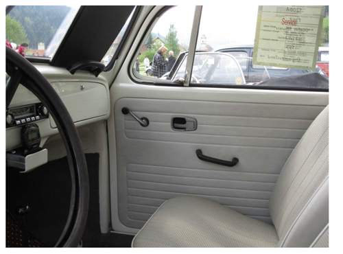

@geo-georg schrieb am 11. Oktober 2022 um 20:44:32 Uhr:
Lieber Bernd
Bevor hier noch weitere Seiten gefüllt werden, schau mal eine originale Seitenverkleidung an.
Die von Dir hat jemand ganz nett gebastelt, aber ist sowas von nicht original....
Sorry, aber ist so
Georg

Themenstarteram 11. Oktober 2022 um 19:21
Junx, bevor das eskaliert.
Zwischen 1967 und heute sind 55 Jahre vergangen.
Was zwischenzeitlich an einem Auto - egal ob Käfer oder Isetta - verändert wurde ist nicht immer nachvollziehbar. Wer also keinen 67er als Erstbesitzer und Erstkäufer sein eigen nennen kann, kann auch nur spekulieren.
Ich habe in den letzten Monaten bei Recherchen zu Standardkäfern eine Menge ... erlebt und bei Recherchen zu Käfern eine Menge hinzu gelernt.
Ohne echte, handfeste Beweise - Etzold und Verkaufsprospekte gehören definitiv nicht dazu - würde ich keinem vorwerfen, das es ein bestimmtes Feature nicht gegeben hätte.
der "Stevie"
Edit: die Seite vom Standardkäfer gehört mittlerweile zu meinen absoluten Favourites. Kontaktaufnahme mit dem Besitzer ist bereits erfolgt ;)
