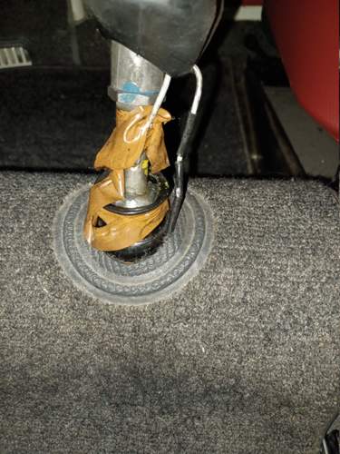

Servus Forumsmitglieder,
mein treuer Begleiter seit bald 10 Jahren, hat jetzt erstmalig den Dienst komplett verweigert. Es handelt sich um einen 1500er Automatik EZ 3/1968 mit 51.000 km im unrestaurierten Originalzustand.
Ich bin mit ihm am Morgen noch in die Arbeit gefahren (60 km) und am Abend ist er nicht mehr angesprungen.
Die Batterie als eine Fehlerursache will ich gar nicht ausschließen, denn der Pannendienst hat es im ersten Moment geschafft, dass er mit der Starterbatterie angesprungen ist. Allerdings nur ein einziges Mal! Und es hat vor Ort keinen Unterschied gemacht, noch mal die Starterbatterie anzuklemmen. Mehr als ein Klacken vom (vermutlich) Anlasser, hat er beim Drehen des Schlüssels erstmal nicht mehr getan.
Mein Blonder ist anschließend huckepack bis zur Werkstatt des Abschleppdienstes gefahren worden und dort hat es der Mechaniker mit einer stärkeren Starterbatterie für LKWs noch mal versucht. Und plötzlich ließ er sich wieder starten und ich bin dann auch noch bis nach Hause gefahren. Von der Werkstatt waren es ja nur noch 40 km.
Gerade als ich vor meiner Garage angekommen war, habe ich bemerkt, dass ich die Gänge nicht mehr wechseln konnte (auf der ganzen Heimfahrt kein Problem). Mit Kraftaufwand habe ich dann den Wahlhebel auf Neutral gebracht, jedoch war danach das Einlegen in eine (andere) Fahrstufe oder den Rückwärtsgang war nicht möglich.
Jetzt steht er zwar in der Garage lässt sich nicht mehr starten. Beim Einschalten der Zündung kommt auch nicht mehr das typische schmatzende Geräusch von der Unterdruckdose. Mir ist bewusst dass die Halbautomatik kompliziertere Angelegenheit ist. Es wäre mir schon geholfen, wenn ich nach einem Ausschlusssprinzip möglichen Fehlerquellen absuchen kann.
Ich hänge eine Aufnahme vom Wahlhebel mit der Ansicht unter der Kappe bei. Dieses bräunliche Band ist schon immer dort herum gewickelt. Dessen Funktion ist mir nicht schlüssig.
Besten Dank im Voraus für eure Einschätzungen!

Der Kontakt am Wahlhebel ist eine häufige Fehlerquelle (gerne nach >50 Jahren ;-)

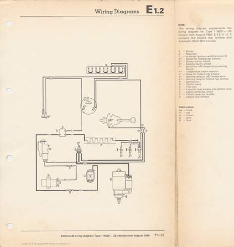

rein theoretisch ist das System so aufgebaut, dass der Starter erst dann seine Spannung über die 50er Leitung erhält, wenn der Leerlauf eingelegt ist. Dies wird über den Schalter (Englisch: Starter cut-out switch - frag mich nicht nach der deutschen Bezeichnung) seitlich im Getriebe geregelt. Ist dieser nach +50 Jahren lädiert, ist ein Starten nur durch Überbrückung möglich. Dieser Punkt fällt mir als erste Überlegung ein.

Denke, das fotografierte Packband deutet auf ein Isolationsproblem hin, welches beim Automatik tatsächlich zu erheblichen Störungen führen kann. Auch das wäre in Ordnung zu bringen bzw. zu prüfen.
Tatsächlich wäre ein reguläres Isolierband serienmäßig n dieser Stelle. Dieses dient dazu, das Kabel für den Kontakt im Schalthebel mit einer nach oben gebogenen Schlinge so zu positionieren, dass es am Eingang in den Schalthebel nicht brechen kann. Allerdings war das ein schwarzes oder dunkelbraunes Isolierband welches „schön“ angebracht war. Vielleicht verbirgt sich dies unter dem Packband…

@Jan_MUC: Die Farbe ist eher dunkelbraun, kommt auf der Aufnahme nicht gut raus. Ich hatte die Plastikkappe schon einmal rauf geschoben, um den besagten Übergang mit dem Schaltkontakt zu inspizieren. Das Band war bereits zu diesem Zeitpunkt nicht ordentlich aufgewickelt.
Als Erstes knöpfe ich mir am Wochenende die Batterie als Verursacher vor und für diesen Fall wäre ich dann glimpflich davon gekommen. Ich bin jetzt schon froh, dass ich auf eignen Rädern nach Hause fahren konnte.
