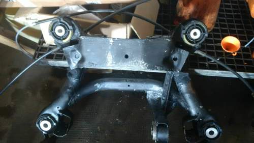

Es kommt mit Sicherheit von den 4 Tonnenlager der Hinterachse.
Nummer 2 + 4 auf diesen Bild
Kannst ja mal testen indem du im 2ten gang verschiedene Geschwindkeiten fährst und ruckartig immer wieder mal Gasstöße gibst.
Ich stehe seit Monaten vor dem selben Problem. Da man es schwer lokalisieren kann ob es nicht das Difflager ist, oder die Tonnenlager hab ich mir einen gebrauchten Hinterachsträger gekauft und neue Lager eingepresst. Werde ich am Samstag umbauen. Dann kann ich berichten wie die Lager aussehen.
Img-20170204-131748
@woife199 die sind es aber nicht. Die tonnenlager halten eine ewigkeit. Damit löst du das problem das zuviel spiel im strang ist einfach nicht

Ich hatte bei meinem auch das Knallen beim abrupteren Losfahren und beim flotten Gangwechsel 1 --> 2.
Tonnenlager getauscht (siehe woifes Beitrag) und es war Ruhe.
Schau dir auch gleich unbedingt das gesamte Bodenblech im Bereich der Lager an. Nicht dass du eine gerissene Hinterachsaufhängung hast...

Tonnenlagertheorie
Also ich muss sagen die Idee mit den Tonnenlagern halte ich für nicht zutreffend.
Da es mir nicht das Spiel im Antriebsstrang erklärt.Beim testen und Zerlegen wären die mir auch aufgefallen.
