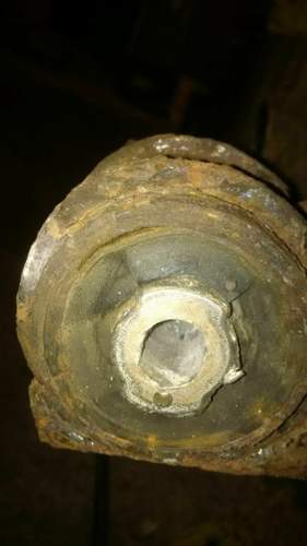

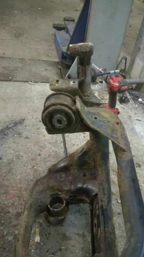

wie ist die Einbaulage vom großen Hydrolager vom Differential "Nummer 9"?
Ist das Langloch waagerecht in Wagenrichtung wie bei diesen Achsträger auf den Bildern,
oder gehört er senkrecht zum Wagen?
Was hat dann der Aufdruck "Top" zu bedeuten? Wäre ja dann falsch oder auf was bezieht sich das?
Danke
Img-20170307-184132
Img-20170307-184129
Ich denke mal, daß der Pfeil im eingebauten Zustand nach oben zeigen soll ;-)
Jetzt wo du es sagt sehe ich den zweiten Pfeil auch.
Ist mir gar nicht aufgefallen.
Mit ranzoomen am Computer sieht man es besser als vor Ort.
Danke
Meiner Meinung nach, bezieht sich "TOP" auf oben !
