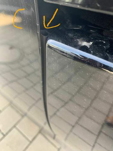

Moin,
das ist ja schon wieder einige Tage her. :-)
Bei mir ist die Steigner Dichtung komplett raus. D.h.
A-Säule = Z-Dichtung
B&C-Säule = 10x10
Die genauen Mengen bekomme ich spontan nicht mehr zusammen. Kannst du aber gut mit dem Bandmaß nachmessen. Guck dir genau an, wo du kleben kannst.
Ich versuche nachher mal Fotos zu machen und kennzeichne die Stellen.
Gruß André
@MetalHeart - Ich habe die aufgeklebte weiße Styroporfolie nur an der Heckklappe vorgefunden. Da sie aufgeklebt war, habe ich Dampfsperrenfunktion vermutet. Ich habe sie soweit abgemacht, dass ich Schwerschichtdämmung auf's Blech kleben konnte, anschliessend wieder aufgeklebt und die Risse mit Tape verklebt.
Daneben habe ich weißes Vlies in der Heckklappe und in den vorderen Türen vorgefunden, was vermutlich wohl Teil des Akustikpaketes ist. Fotos davon hatte ich hier https://www.motor-talk.de/.../...-im-w447-verbessern-t7077821.html?... gezeigt. Das Material war so dünn und lustlos verlegt, dass es eh nix brachte. Ich habe es daher entsorgt und dafür dann die Innenraumdämmung auf den Türpappen verklebt.
Wenn Du fragst "soll die Original-Dämmung komplett von allen Türen komplett entfernt werden, wenn man mit ADMS Matten dämmt?", würde mich interessieren, was Du über die von mir genannte Styroporfolie und das weiße Vlies gefunden hast oder zu finden erwartest. Fotos davon?
Ich muss mich leider nochmal korrigieren. Die Editiermöglichkeit war leider schon abgelaufen.
Die Steigner Dichtung habe ich noch nicht entfernt. Das war nur ein kleines Stück im Bereich des Türschlosses.
Allerdings habe die Steigner Dichtung mittig auf die B-Säule geklebt. Dort deckt sie genau die Dichtung der Fahrertür und der Schiebetür ab.
Anbei die Bilder, hoffe man kann was erkennen.
Gruß André

@andre-hh, besten Danke für die Fotos! Versuche ich so nachmachen.
Habe gestern noch grob gemessen (nur das Blech unter Fensterlinie): für eine Fahrzeugseite und pro Säule werden ca. 90cm Dichtung benötigt (für B-Säule dann 2 Mal). Bei mir (V-Klasse, MP Horizon ohne Akustikpaket) sieht so aus, dass die Spalten oberhalb der Fensterlinie schon gut abgedichtet (z.B. da habe ich bereits eine dickere Dichtung zwischen Vorder- und Schiebetür, als ich auf Deinen Fotos sehe).
