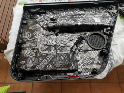

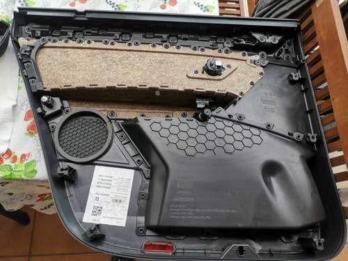

Bei uns wird ja Türaußenblech, Aggregatenträger und die Verkleidung mit Alubutyl beklebt.
Zusätzlich kommt auf die Verkleidung noch das STP Biplast.
Zumindest bei den vorderen Türen.
Anbei ein paar Beispiele.
Gruß Bernd
Außenblech Dämmung
Türverkleidung nackt
Türverkleidung mit Alubutyl
