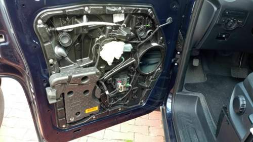

Gestern habe ich die Dämmarbeiten abgeschlossen, also noch die vorderen Türen und die Heckklappe gedämmt.
Wieder waren die auf Seite 1 von mir verlinkten Videos ausreichend hilfreich für die Demontage der Innenverkleidungen.
Überraschenderweise war auf den Türpappen der vorderen Türen sogar ein weisses Vlies als Innenraumdämmung verbaut, das allerdings keinen vertrauenserweckenden Eindruck machte. An das Aussenblech der vorderen Türen war schlecht ranzukommen, da bekanntlich vernietet. Da ich die Nieten nicht aufmachen wollte, habe ich bei der ersten Tür den Lautsprecher zur Einsicht ausgebaut. Dahinter ist auf dem Blech aber kaum Platz, um neben der werkseiteigen Dämmung noch weitere Schwerlastdämmung aufzubringen, also habe ich es gelassen und nur Innenraumdämmung auf die Türpappen aufgebracht, was nach Hörprobe erwartungsgemäss tatsächlich total ausreichend war.
Zu meiner weiteren Überraschung war auch auf der Türpappe der Heckklappe ein weisses Vlies aufgebracht. Zudem eine dünne Styroporfolie auf der Klappe selbst, die beim Runtermachen leider teilweise eingerissen ist. Auf dem Aussenblech habe ich nur wenige kleinere Teile der Schwerlastmatte unterbringen können. Die Demontage und vor allem die Montage der Heckklappentürpappe war von allen Bauteilen am schwierigsten, allein schon ob der Größe, so dass eine zweites Händepaar empfehlenswert ist.
Für die vorderen Türen, die beiden Schiebetüren, die beiden hinteren Seiten und die Heckklappe habe ich insgesamt lediglich 2x Schwerlastmatten (zu 9,90 Euronen), aber knapp 11x Innenraumdämmungsmatten (zu je 9,95 Euronen) benötigt (für die Bezugsquelle siehe Seite 1), unter'm Strich also rund 130 Euronen aufgewendet.
Unter Kosten-Nutzen-Gesichtspunkten wohl eines der besten Dinge, die ich je gemacht habe. Denn das Fahrzeug ist deutlich leiser. Hässliches Knarrzen und Knarren ist verschwunden. Vorbeifahrende Autos sind nur noch leise vernehmbar. Abrollgeräusche der (bei mir relativ lauten C-) Reifen nur noch gering vernehmbar. Das Surren beim Spurwechsel auf der Autobahn, wenn man über die weissen Streifen fährt, verschwunden. Dringen noch Geräusche durch, beispielsweise beim Überfahren von Bodenunebenheiten, so sind diese gedämpfter und satter. Insgesamt klingt das Fahrzeug durch die Dämmung mindestens eine Klasse höher bzw. wertiger.
Und auch die Musik (original Audio 40 vulgo Pioneer, mit originalen Lautsprechern vorn und hinten) hat von der Dämmungsmassnahme profitiert. Die Bässe klingen kraftvoller und sauberer, ohne dass dazu irgendetwas mitdröhnt oder vibriert.
Nachahmungsempfehlung? 10 von 10 Punkten!
W447 Vito linke Vordertür
W447 Vito Türpappe Dämmung original
W447 Vito Türpappe Dämmung neu
