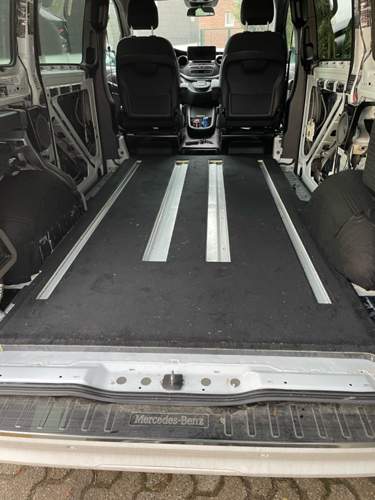

So endlich Urlaub! Der Boden wird jetzt frei gemacht und auch gedämmt!
Schaut gut aus
Ba ich sag es euch mal eben ist das nicht , bin jetzt schon ein wenig platt!
Liegen die Sitzschienen anschließend auf dem ALB auf oder sind die mit Abstandshaltern versehen und haben Luft zum Boden?
