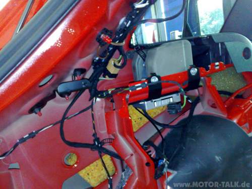

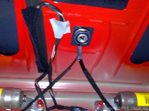

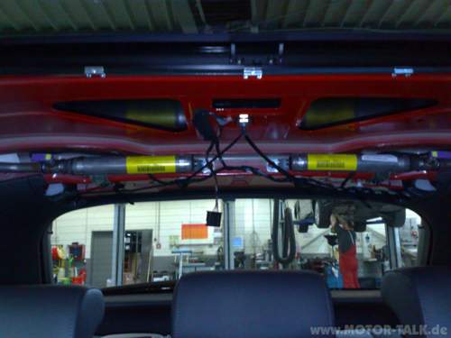

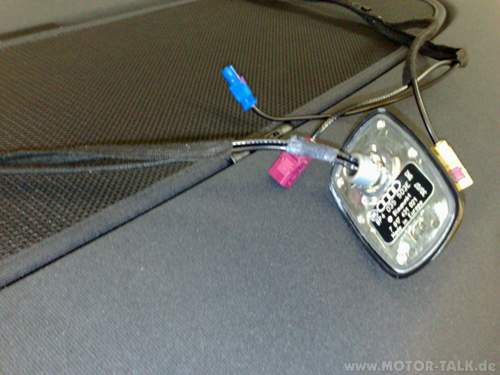

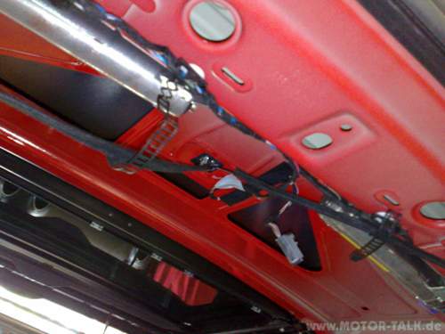

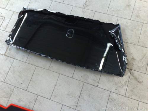

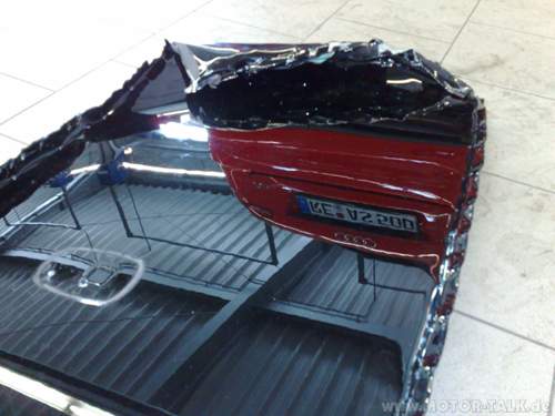

Im Zuge meines OPEN SKYS Autausches . musste auch die Dachantenne bei mir runter -- VIEL SPASS
der komplette HIMMEL muss runter- Die Steckverbindungen befinden sich hinter der C-Säule, die Kabel sind KNAPP bemessen
ohne den kompletten Himmel abzusenken bzw. auszubauen geht es nicht !
A B C D Säule demontieren
Sitze raus
Kofferraumverkleidung RECHTS raus
25052009674
29072009756
29072009763
-----> hier sieht mein ein TEIL der Verbinder
auf der ANDEREN SEITE geht der zur Standheizung !
29072009755
ENDE
ENDE II
27052009695
Er hat nen 2 Türer, da reicht das Absenken des Himmels nach demontierter C Säulenverkleidung
aus. Man muss ihn nicht ganz ausbauen.
ok, mit open sky gibts da leider keine andere Möglichkeit...
Sprich A B Säule sowie Sitze kann er sich sparen 😉

@Scotty18
was sind das für Dämpfer/Gasampullen auf deinen Bildern?
Für Kopfairbag oder für die Kofferraumscharnieren?

Melde mich nochmals zurück nach Auswechseln meiner Dachantenne. Wie gesagt, die Antenne war durch einen Marder optisch etwas verunstaltet aber noch funktionstüchtig. Trotzdem habe ich mich entschlossen, die Antenne auszuwechseln.
Kleine Warnung vorweg: Wer ein Navi plus eine Standheizung mit Fernbedienung hat, sollte sich gut überlegen, ob er die Antenne "mal kurz auswechseln" will. Dank freundlicher Hilfe hier aus dem Forum war ich vorgewarnt und hatte auch die entsprechenden Anleitungen mit Skizzen zur Verfügung. Dauer der Prozedur (für den Ungeübten) ca. 2-3h.
Da bei der Standheizung das eine Kabel der Antenne nach rechts unten im Heck zur Standheizung führt, muss man nicht nur die linke sondern beide C-Säulenverschalungen demontieren. Die Kabel sind alle sehr gewissenhaft verlegt (@Donkey01) und man muss u.a. auch den Bose-Subwoofer, das Tunerteil (?) und auf der anderen Seite das Steuergerät für die Standheizung abmontieren um an den Kabelverlauf und die Stecker zu kommen (vrgl. Bilder).
Schade, dass Audi nicht 3 Stecker unter dem Dach gemacht hat, dann wäre das Auswechseln ruck-zuck gemacht.
Alternativ könnte man sich überlegen, ob man bei einer Beschädigung nur der schwarzen Kunstoffabdeckung, nicht die Antenne etwas vom Dach lösen und versuchen will, über die 6 kleinen Kreuzschrauben unter der Bodenplatte der Antenne, die Abeckung abzuschrauben und durch eine neue zu ersetzen. Dann könnte man sich den ganzen Kabelaus- und einbau sparen...
