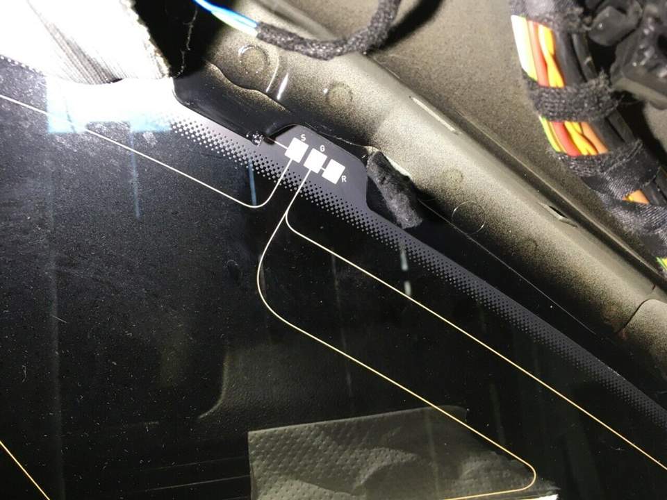

Wenn man die 3 Pole(Schwarz/Gelb/Rot) auf dem Bild schaut: => https://img.motor-talk.de/JxldCS6YfDqFdoOt.59.jpg
Ist da eigentlich der rote Pol schon mit dem gelben Pol verbunden? d.h. man braucht nur die 2 Pole (schwarze und gelbe) auf der Scheibe zu löten und gelbe+rote kann man offline/apart mit einander verbinden?

So, habe erst mal versucht die Kabel an die Scheibe zu löten.
Bild 1: Equipment
Weller Magnastat mit Lötspitze Temp.bereich 6, Lötzinn, Leiterplattenreiniger, Flussmittel, Glasfaserpinsel
Beim Lötzinn habe ich im Netz kurz nach speziellem Lötzinn für Scheibenantennen geschaut, aber auf die Schnelle nichts gefunden.
Habe mich für Pb hastiges entschieden, da es besser fließet.
Meine Scheibe war jungfräulich! Bild 2
Fazit:
- Lötflächen vorher von Patina säubern
- kurzer Temperatureintrag auf Lötfläche, wenn Leitung nicht hält, lieber 5 min. warten bis Fläche abgekühlt.
- Leitungen mit kleinem Querschnitt nehmen, bei mir: rot 0,2qmm, gelb 0,35qmm, schwarz 0,5qmm, rot ging am besten
Ich weiß gar nicht mehr, ob ich die Pads G und R auf Durchgang/Widerstand gemessen hatte.
Habe die 3 Leitungen wie original angelötet, da es funktioinert hat.
Sicherlich kann man diese beiden Leitungen auch extern verbinden.

Danke! ich habe gemessen, durchgängig also keinen nennenswert Widerstand, aber der Antennenkupferlinien sind sowieso sehr kurz, und Frage ist aber, wenn so ist, wieso macht AUDI 3 Pads/Plätzchen/Pole dort?
