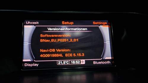

Hallo zusammen, bin hier neu, hab meinen A4 B8.5 erst seit einer Woche. Möchte auch gerne den DAB+ Empfang nachrüsten, da ich das auch so im Passat 3bg mit einem Kenwood Doppeldin hatte.
Ein Bild der Software Version hänge ich mal dran. Kenne mich diesbezüglich auch nicht wirklich aus, ob ich da erstmal ein Software update machen muss oder mehrere.
Habe auf jeden fall das Basic 3G was ich so rausfinden konnte.
Hoffe ihr könnt mir da etwas helfen was das angeht.
Würde mich sehr freuen.
Mfg und ein schönes WE schon mal
Navi-softwarestand-audi-a4-b8
Neuer Radio Tuner
Antennenverstärker
Kabel
Einbauen
codieren + Komponentenschutz und Datensatz
Jepp
