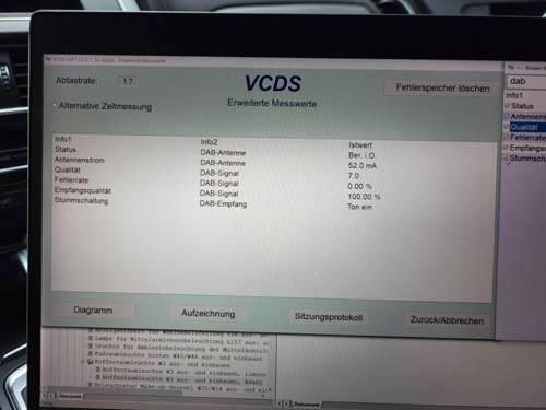

Gerade eben bei meinem A4 Avant FL DAB+ erfolgreich angeschlossen. Empfang ist perfekt mit dem original Verstärker und der Scheibenantenne. Anlöten ging viel besser als gedacht, ich hatte schöne lötbereite Pads an der Scheibe, wenn auch noch ohne Lötpunkt. Da war mein 4G letztens eine einzige Katastrophe dagegen. Habe die mit Bremsenreiniger ordentlich entfetten, die Kabelenden 90° zurechtgebogen, mit Lötfett benetzt, großzügig verzinnt, die Lötpads auch leicht mit Lötfett versehen und dann mit einer Zange die Kabel in Position gehalten und mit meiner Lötstation bei 350 °C und einer großen flachen Lötspitze nur ganz kurz erwärmt, hat sofort bombenfest gehalten. Bin absolut zufrieden. Antennenkabel habe ich ein 5m Dietz LowLoss genommen.
@Q5toto schrieb am 2. März 2017 um 14:21:19 Uhr:
Ja wie gesagt auf der Höhe des Heckspoilers. In der hecklappe.
Hast Du nach dem Einbau des DAB & Play Splitters eine Fehlermeldung im Radiosteuergerät 56?
@Toto12345 schrieb am 19. Februar 2020 um 15:56:39 Uhr:
https://www.ebay.de/.../331157310770
Der ist hier getestet und für gut befunden.
Kannst Du mir sagen ob der fehlerfrei funktioniert? In meinem Fehlerspeicher steht nämlich Unterbrechung zwischen Antenne und Antennendiversity1.
ich meine das das bei dem Splitter normal ist ^
