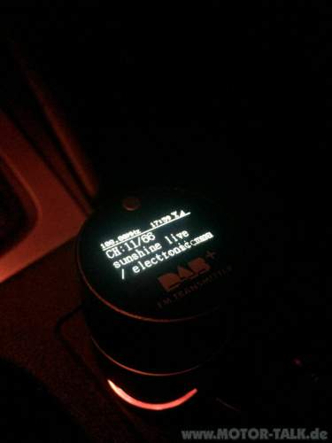

Das Zigarettenanzünder-DAB+ rockt im A3 (8PA) mit der Scheibenklebeantenne nur hinter den Rückspiegel geklemmt. Tja, der A5 hat gedämmte Scheiben, da geht zum Grossteil gar nichts, deswegen muss/will ich die A5-Antenne benutzen, da ich sonst keinen Empfang habe.
Nur mit dem Ori-Verstärker komme ich wohl nicht weiter, weil der nur einen Fakra-Eingang hat und dann per CAN das Signal weitergibt!?
Jedenfalls finde ich keinen Antennenausgang dort.
Na, dann an den Fakra einen 3rd-party Verstärker und das Kabel nach vorn unter die MAL. 5V speist der DAB-Empfänger über die Antennenleitung.

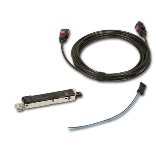

Über den CAN-Bus wird kein Antennensignal weitergeleitet! Der CAN-Bus ist ein Daten-Bus...
und der Antennenverstärker von Audi hat einen Antenneneingang von der Scheibenantenne und einen Fakra-Ausgang für den DAB-Empfänger...
Nicht alles durcheinanderwirbeln!🙄
Yupp und Danke, sorry, konnte mir das so nicht erklären, später beim Einschlafen dacht ich auch, geht doch gar nicht, CAN ist ein digitaler Datenbus, da kannst doch nicht ~200MHz Antennensignal noch drauf legen.
War von dem Bild verwirrt, dann ist das 2 polige sw/bl Kabel der Antenneneingang, ich dachte die Stromversorgung. Kommt die über das Fakra mit? So wie jetzt auch bei der Scheibenklebeantenne? Da habe ich 5V die mit der Antennenleitung mit zum Verstärker gehen.
Danke fürs Aufhellen.
Kufatec-fistune-antennenmodul-a5-8t-sportback-ohne-tv-empfang-39532-4-b-0
Spannungsversorgung kommt über die Fakra-Leitung (Phantomeinspeisung)

Ich erzähle hier mal fertig (für die Suche, oder wen es noch interessiert).
Projekt bis auf finalen Einbau fertig. Yehaaw.
Ori Verstärker 8T8 035 225 D gabs fürn Zwanni bei e**y, Befestigungsmaterial und Antenneneingangsstecker mit pinnbaren Kabelstück beim Freundlichen für vergleichsweise richtig Kohle (klar) (8€)
Dann hier gelesen dass in Fakra, wenn man das Plastik entfernt, direkt SMB rein passt. Getestet, YES!
Dann Problem 5V vom DAB-Empfänger vs. 12V was der Ori-Verstärker braucht, noch per Phantomeinspeiseadapter gelöst.
Heute getestet, noch ohne an die DAB-Scheibenantenne zu gehen, nur mit dem Stück Kabel am Antennenverstärkereingang, IT WORKS.
Und Danke hier auch Elektro Krauss in Heilbronn, da wo Service noch gross geschrieben wird.
CU
walkAbout
Amp-with-12v-input
