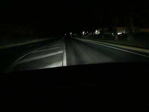

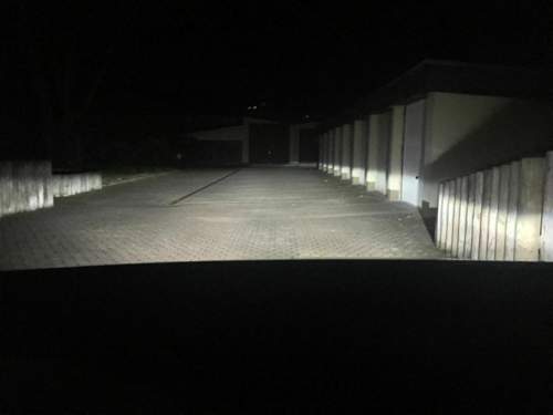

Meine Morimoto 6500K sind da und eingebaut. Werde heute Abend mal Bilder posten.
Hier derweil nochmal Bilder der Ultinon nach ca. 80 Betriebsstunden.
