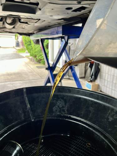

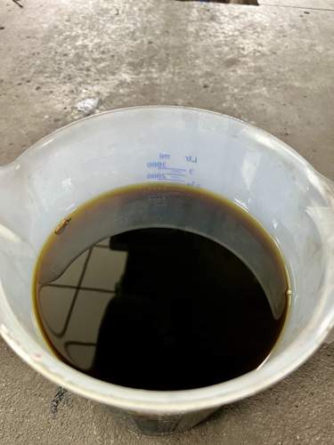

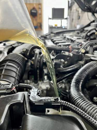

Habe heute bei 80.707 km das CVT Öl gewechselt.
Habe mich für das original Honda HCF-2 Öl entschieden.
Es waren ziemlich genau 4 Liter drin.
Am Magnet der Ablassschraube war nahezu nichts zu finden.
Anbei vorher nachher Öl Bilder.

Ja ich habe auch heute CVT Öl gewechselt…..bei 44900 km…..Habe nicht das Orginal Honda Öl sondern von Shell genommen…Habe aber beide Filter auch neu gemacht…. Am magnet von Ablassschraube war auch nichts zu finden aber auf den zwei Magneten in der Ölwanne waren schon Ablagerungen da….Sind dann 5,3 liter reingegangen bis das Öl rausgetropft hat aus der Prüfschraube…
