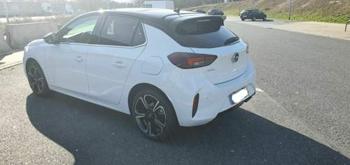

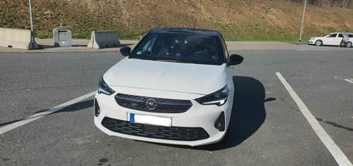

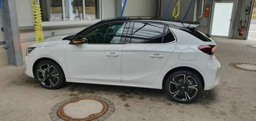

Hier ein paar Bilder vom Ultimate (hat halt Alcantara Sitze und ein paar Sachen Serie gegenüber des GS, ansonsten ändert sich nicht viel, unser hat den 130 PS Motor)
