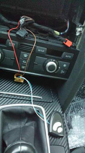

Hi Leute,
hab mir vor paar tagen einen Heckrollo Schalter (original Audi) in der Bucht geschossen, und wollte den nun als Garagentoröffner (einfach umdrehen - dann sieht es aus wie ne garage 😉 ) umbauen...
Das anschließen vom Garagentoröffner bzw das anlöten der richtigen pinne ist kein Thema (komme aus dem elektrotechnischen bereich) aber ich kann ums verrecken keinen passenden Stecker finden um mir eine elegante Lösung zu basteln für die Beleuchtung, vorzugsweise vom Warnblinker...
Sprich - ich suche den Zwischenstecker, welcher bei den Blinddeckeln mit geliefert wird... hab nämlich nicht unbedingt die Muse Stromdiebe zu montieren, da meine Kabel ebenfalls nur paar mmilimeter aus der Mittelkonsole herauskommen...
Gibt es diese Zwischenstecker irgendwo und wenn ja wie heißen diese bzw wo kriegt man die her !?
Danke und Grüße,
ein verzweifelter und seit stunden googelnder Heckrolloschalter besitzer 😉
ich habe einfach vom ESP die 5 VoltLeitung der Instrumentenbeleuchtung angezapft. Isolierung 3mm entfernt angelötet und geschrumpfschlaucht.

du hast Stecker
4F0 959 903
gekauft
dafür brauchst du das Flachkontaktgehäuse 6polig braun
4D0 971 636 A
Terminals sollten die passen
http://de.farnell.com/.../1330229?Ntt=133-0229

Hi, ist zwar schn etwas her, aber mich würde es interessieren.
Wie hast du die Steuerung hergestellt. Ich hab ein Riesen Drücker den kann ich aber nicht umbauen. (Mietwohung)
@Michu1987
Gibt es Bilder davon ?
Morgen allerseits,
antworte erst jetzt, da ich die letzten Tage nur unterwegs war...
Es gibt Bilder, werden direkt angehangen.
@TheReal007: Wenn du deinen Originalen Handschalter nicht umlöten möchtest, dann wäre die beste Möglichkeit ein Ersatzöffner aus dem Zubehör zu kaufen, kosten meistens um die 15 € (nicht das China gedöns für 3 - 5 €). Die einfachste Möglichkeit (Siehe Bilder) ist es die kontakte des Drückers selber an zu zapfen, also sozusagen eine Paralleltaste an zu löten. Ich habe dann den kompletten Drücker hinter die Konsole getan (am besten gut befestigen mit Tape, Klett etc damit es später nicht klappert) und alles wieder zusammengebaut, funktioniert bis jetzt einwandfrei 🙂
