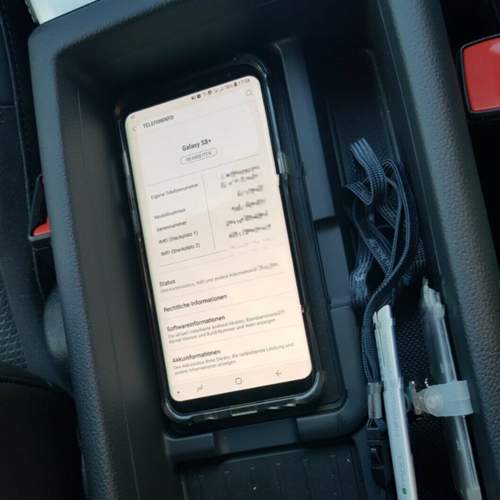

Habe einen S8 Plus und die passt nicht in die Ladeschale vom B9
das würde schon ausdiskututiert. es gab im B9 MJ 2018 eine größere Ladeschale, wo auch locker S8+ samt Hülle reinpasst.
75rgf
@steel234 schrieb am 14. November 2018 um 14:27:26 Uhr:
Gut zu wissen. Danke

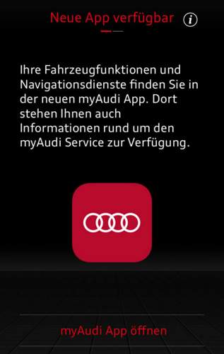

Nun ist es soweit... Audi hat, zumindest unter iOS, den Support für die alte App „MMI connect“ beendet...
mfg, Schahn
Läuft bei mir noch ohne Probleme, ist aber schon komisch.
Ich kann alles abrufen.
Dieses Update werde ich erst mal nicht aufspielen. Mal sehen, wie lange es dann noch läuft.
