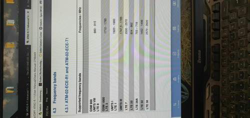

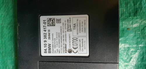

Hi Leute, ihr müsst mal hinten links im Kofferraum das Telematik Modul ausbauen und am besten ein foto machen wie bei mir im Anhang.
Wenn ihr dann explizit nach peiker und der entsprechenden Lieferantennummer sucht werdet ihr auf die technischen Daten des Telematik Steuergerät kommen.
Auch davon ein Bild im Anhang von meinem Steuergerät.
Dort steht im Detail welche Frequenzbänder unterstützt werden und bei meinem ATM 2 ist es so dass LTE unterstützt wird.
Ich hoffe ich konnte jemanden damit erleuchten.
Aber du hast nur TCB und kein ATM. Wie kommst du darauf?
Dass eine ATM-Modul LTE unterstützt, ist klar.
Wie gesagt ich habe nach der Herstellernummer gegoogelt
Aber die Herstellernummer ist halt nicht die Nummer des Bauteils, sondern allgemein des Herstellers/ Lieferanten.
Na ja, der Hersteller fertigt doch verschiedene Module. Du hast nach QWY-TCB-01 gesucht und hast die Infos zur ATM-02-ECE-R1 gefunden, beide zwar von gleichem Hersteller aber mMn. völlig unterschiedliche Produkte.
Ja Jungs ihr habt Recht habe gerade mit valeo telefoniert und der sagte mir mein Steuergerät kann das nicht aber es gibt das gleiche Steuergerät mit 4G Modul und das kann man auch per Plug-and-Play installieren aber es ist wichtig dass die VIN vorher programmiert wird
Die genaue Bezeichnung lautet TCB-4G
