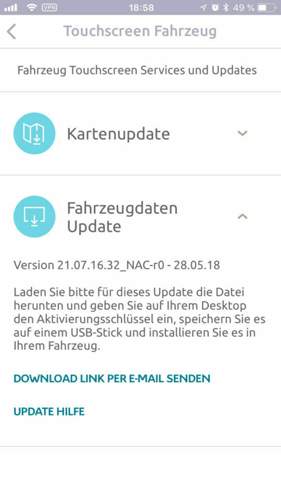

Laut MyCitroen-Portal steht eine neue Softwareversion V.21.07.16.32_NAC-r0 zum Download bereit!!
Der Download startet (bei mir) leider nicht...
Über den Browser habe ich auch immer Probleme..wenn, dann ging es nur über die mycitroen.fr Seite..
Allerdings kann man sich über die MyCitroen App aber auch die Downloadlinks per E-Mail schicken, dort läuft der Download nun..
