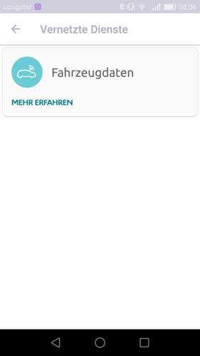

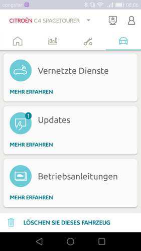

Also: ich klicke rechts oben auf das Fahrzeugsymbol. Dort muss ich dann nach oben scrollen, um überhaupt den Punkt "Vernetze Dienste" zu sehen. Weitere Optionen an dieser Stelle sind nur noch "Updates" und "Betriebsanleitungen".
Wenn ich eben jenes "Vernetzte Dienste" antippe, ist die nächste und einzige Auswahlmöglichkeit "Fahzeugdaten". Nichts weiter. Scrollen kann man an der Stelle auch nicht mehr. Aber da ist nichts mit "Connected Nav".
PS: ich hab' mal zwei Screenshots hochgeladen...

1. welche Version hast du installiert? steht unter Einstellungen,
aktuell habe ich 1.26.1
2. was steht bei dir unter update?
Themenstarteram 9. November 2020 um 7:37
Ah...guter Hinweis, wenn ich auf die neueste Version aktualisiere, dann taucht dort mehr auf - und dann kann ich dort auch sehen, dass Citroen der Meinung ist, meine TomTom-Dienste wären agbelaufen (obowlh ich vor 2 Monaten einen neuen Vertrag abgeschlossen habe).
